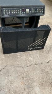

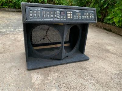

Un fantástico mueble de un Hugues and Kettner AS 64, con una disposición muy curiosa de los 12”. Contacté con él y, lamentablemente me indicó que lo tenía ya reservado. ( Decepción) Bueno , lo cierto es que el previo y la tela estaba reservado pero el mueble no. Aleluya!!! Esta es la mía. Y así fue como empezó este asunto.
Con Luis el trato fue fantástico, me proporcionó todo tipo de info, hasta videos de cómo estaba el mueble y, dado que yo pasaba por Asturias en verano, Luis se ofreció a acercarse hasta la autovía y quedamos en una gasolinera de paso, en Villaviciosa. Muchas gracias Luis, eres un colaborador importante en esta historia. Aprovecho para saludarte y recomendarte al 100%, atentos foreros y administradores, gran persona en el foro!!!
Una vez con el mueble, que estaba en un estado impecable, sobretodo tratándose de un ampli de finales de los 80´, empecé a plantear la estrategia.

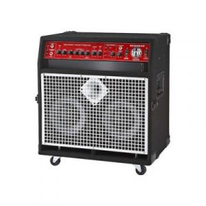

Recordando aquel ampli de bajo que, aun siendo guitarrista, tanto me gustó por ese formato tan chulo, reservando un espacio para un rack de 19”, me dio una idea.
Estoy hablando del Redhead de SWR

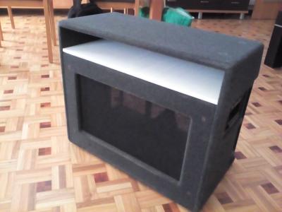

En el hueco que dejó el previo, montaría una madera para soportar a la etapa.
La idea era enrackar la etapa de alguna manera y pasar todas las conexiones a la parte posterior.

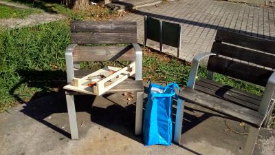

Así pues, manos a la obra. Reconozco que alguna fase la he hecho al aire libre( en la calle), sobretodo el lijado de piezas. Dejaba mi casa hecha un cristo con el serrín.

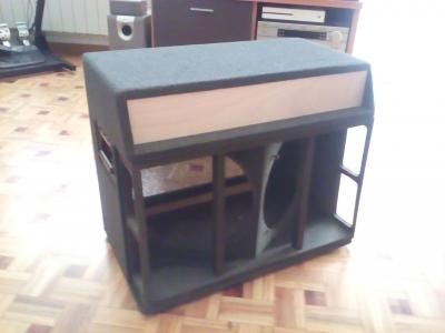

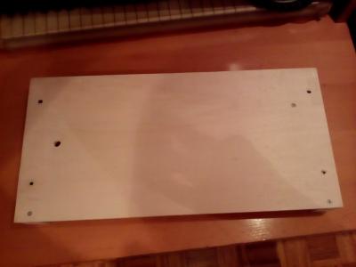

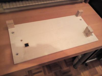

Y así empecé, planteando una bandeja para cerrar el hueco que había entre y previo y los altavoces. Esta bandeja soportaría la madera frontal, a la cual le haría la ventana para poder poner la etapa.

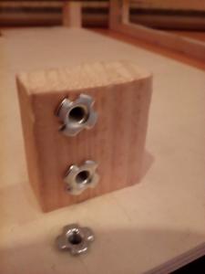

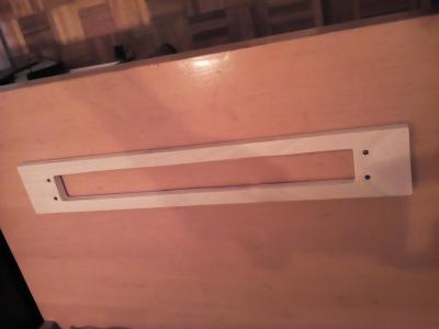

Para la unión planteé unos tacos de madera, atornillados y encolados desde abajo donde insertaría unas tuercas para poder atornillar la etapa.
