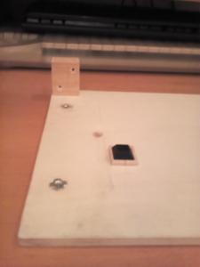

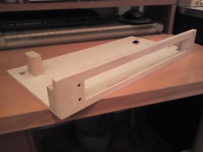

Al querer hacer una caja de conexiones entre la etapa y el mueble, como de cualquier pantalla del mercado, reservé uno de los laterales para tal , poniendo en el otro lado otro taco para atornillar la Palmer (esta etapa dispone de unas orejas laterales en la parte del fondo para tal uso).
Al quedar el lado de las conexiones sin fijación con la etapa, decidí poner un tope de apoya para ésta. También el agujero para que los cables de los altavoces pasen a la parte inferior. Y “voilá”, ya tenemos la bandeja lista!!

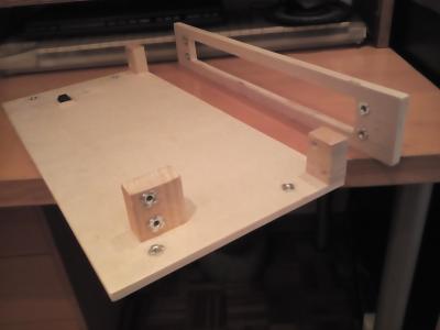

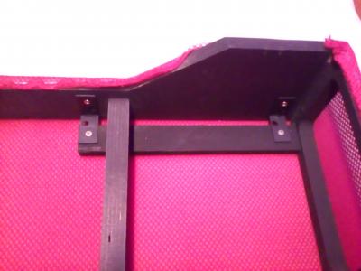

Esta bandeja va atornillada al mueble, aprovechando los agujeros que tenía éste para sujetar al previo. He utilizado el mismo tipo de tuercas clavadas para todo el proyecto, con diferentes métricas por supuesto.

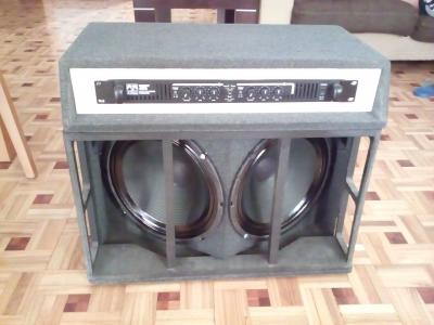

La parte anterior estaba lista. Ahora empezaba el trabajo en la posterior.

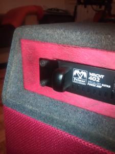

Esta chapa aprovecha la oreja posterior izquierda de la etapa para sujetarse y, al quedar bien encajada, no se mueve al enchufar o desenchufar los jacks ( hoy por hoy uno por altavoz, stereo directo sin opción de mono)
Conectado queda de esta guisa

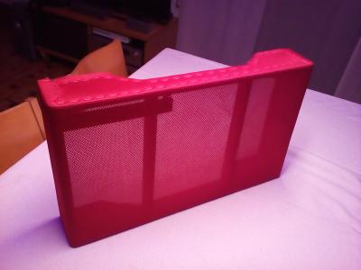

Al no poder conseguir la tela en verde, he pasado a un rojo oscuro muy elegante y, muy acorde para la nueva temática “ vampírica”. Sí!! Señoras y señores ya tenemos nombre, es el Vamp-lifier!!!!

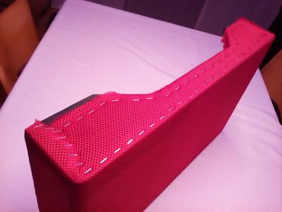

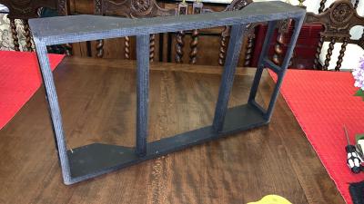

Una vez recibida de Oriente la tela, debo rebajar la estructura para la tela pues, la nueva tela es bastante más gruesa que la original y no quiero que, al ponerla, sobresalga por los lados.

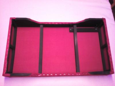

Ya rebajados los laterales afectados y repasada de pintura con spray negro mate, procedo al forrado, utilizando una grapadora de tapicero de un compañero ( gràcies José Luis)
La verdad es que me ha quedado muy bien para ser la 1ª vez!!!

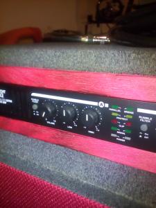

Y ahora a tratar la madera frontal. Aun siendo un contrachapado sencillo cortesía de otro compañero de trabajo, José Ontiveros, he decidirlo envejecerlo un poco, pasando primero un disco con púas de latón y después quemarlo con un soplete ( otra vez gracias a José Luis Sabater por proporcionarme un montón de herramientas).
Después le he aplicado un colorante para maderas que le da este tono tan “sangriento” pero elegante, acorde con la reja. Y , tras unos consejos prácticos de mi bajista Paco Vázquez, solo queda dar cera para tapar un poco el poro.
El resultado es espectacular

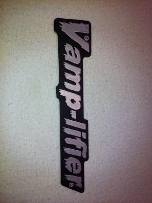

Hecho el 3d en CATIA y después impreso, preparo el logo de Vamp-lifier, realizado con mucho cariño en CultureClass de la Avenida Gaudí por Miquel y su mujer.

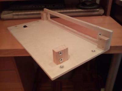

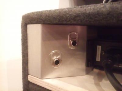

Cambio de planes y de tecnología, pasando del 3d en plástico a una chapa de aluminio doblada y, genial!!
Ojo al detalle, las arandelas de los jacks hembra son auténticas anillas de Voll – Damm!!! ( aunque inicialmente quería darle el look de esta fantática cerveza, con una tela de altavoces en tono verdoso y con un nombre muy sugerente, Voll Damp, al final cambié el diseño por no encontrar dicho color.

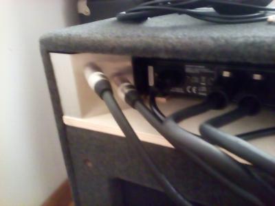

Ahora ya sólo me queda pintar la bandeja de negro y empezar a preparar la tela para los altavoces. Pero antes haremos una prueba dinámica!!!

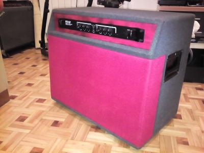

El resultado totalmente satisfactorio, el efecto stereo se aprecia enormemente y, cuanto más alto mejor!!! No puedo quedar más satisfecho. Parece que esto peta bien!!!
