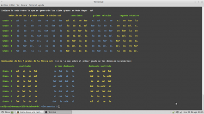

He construido una mini aplicación en python que genera los siete grados de una nota, que será en consecuencia la tónica, además se muestran las cuatriadas de los 7 grados, con sus correspondientes primer y segundo relativo.
También muestra el primer dominante y el dominante sustituto de cada uno de las cuatriadas de los siete grados, que en el caso de no serlo del acorde de primer grado, son lo denominados dominantes secundarios.
A tener en cuenta que:
Para no complicarme mucho, las notas alteradas ( sostenidos y bemoles), los he denominado como sostenidos.
La nota hay que escribirla en minúsculas, por ejemplo fa o la# , en el caso de teclear otra cosa ( Do, RE, o epi :va_a_ser_que_no: , el programa se ejecutará, pero el resultado es incorrecto.
Se muestran las notas de los acordes, no su nombre, ni la formula.
Adlunto pantallazo y el ejecutable en python
