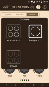

jsuller
por el 14/12/2019
#34
Si os preocupa lo de que si puede sonar mal saliendo por una pantalla de guitarra (por lo de mezclar una emulación de pantalla con una pantalla real), la app te permite hacer un 'bypass' de la emulación de pantalla. De esta manera, tendrías el sonido 'puro' del thr cuando lo conectas a tu pantalla y activar la emulación si lo conectas a una PA.
Jose Miguel
por el 14/12/2019
Exacto !! Buah que pasada , así si !!!
