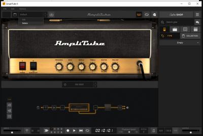

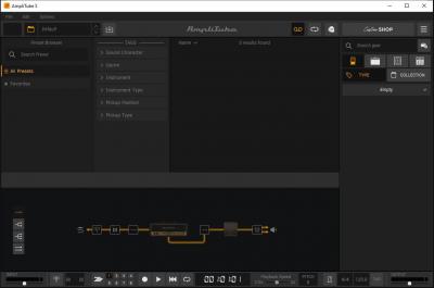

Buenas!
Esta mañana me he puesto a manejar el Amplitube, y cuando lo iniciaba, me arranca con normalidad... pero el inconveniente es que no me reconoce ni los amplificadores, ni demás utensilios, ni los preset grabados.
lo extraño, es que si lo inicio como VST en cubase, ahí responde bien.
He reinstalado, pero me aparece igual.
A alguien le ha pasado igual??

Me pasa exactamente lo mismo. A ver si alguien nos ayuda

Hola, si el .vst funciona bien y el standalone no, lo más probable es que se se haya corrompido, o bien por conflicto con otro software o bien por alguna actualización. ( Dando por hecho que no se han eliminado archivos involuntariamente )
Lo mejor en estos casos, y que suele funcionar es desinstalar, después eliminar todo rastro del programa ( manualmente mejor que usando una herramienta de limpieza, que estás a veces te juegan malas pasadas ) y reinstalar.

ecodalia
por el 24/10/2021
Encontré la solución, es que se ve que por accidente le di al icono que hay al lado del la barra de búsqueda "search gear" que es como un pequeño ampli, y hay qje darle hasta que salgan dos check en ese ampli.
Pruébalo Jozzy a ver si es eso.
