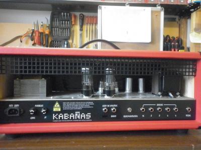

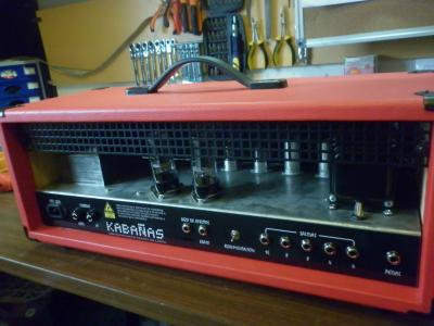

Panel trasero
Aquí encontramos la magia en forma de switch, si bien aluciné cuando probé el canal sucio, la existencia de un switch de tres posiciones que cambia la retroalimentación del amplificador me ha enamorado. Tan sencillo y a la vez tan útil, únicamente cambia la retroalimentación. Solo afecta al canal sucio ¿Qué es esto? ¿En qué afecta al sonido? Vamos a verlo.
-1º Switch abajo: esta es la posición normal, tenemos la retroalimentación original del SLO son ese sonido característico, potente compacto y patada en el pecho. Nada más que decir.
-2º Switch en medio: la distorsión se abre, añade un toque fuzzero ¿Qué está pasando? Y para la sorpresa nos encontramos con un sonido rectifier. Algunos no lo creereis pero hacedme caso, yo no lo hacía, hasta que me dediqué a hacer pruebas. Es increíble como con solo tocar un switch y que internamente haga algo que la mitad de los que leamos esto no sabemos ni que es, pasemos de un SLO a la distorsión de un rectifier.
-3º Switch arriba: MI PREFERIDO, siempre he sido un enamorado de los marshalls dopados de los 80, y me quedé con la boca abierta cuando probé esta posición. Un Marshall Hot rod pero con válvulas americanas. Más pegada, más contundencia pero un sonido más frío, lo podría catalogar como un hot rod con un toque más moderno.
He de dar la enhorabuena a David por esta maravilla, de verdad, es algo increíble que pueda hacer estos cambios a golpe de switch y que sean tan notables. Nunca he visto algo tan versátil, es una auténtica pasada.

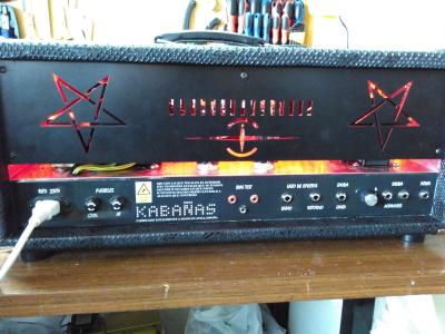

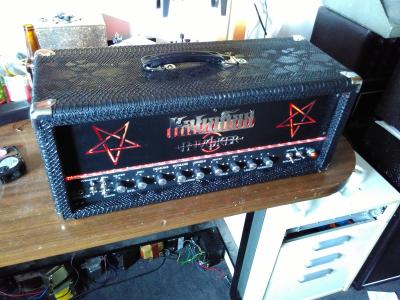

Aqui os dejo un par de fotos de como ha esta quedando el kabañas Invoker, un clon de un SLO de 50W con extras...
Podeis encontrar fotos del proceso en:
https://www.facebook.com/pg/Amplis-Kaba%C3%B1as-159485677493022/photos/?tab=album&album_id=1161036657337914

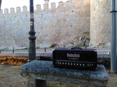

Ya esta terminado...
Ahora solo queda que Invoke junto a los Bleeder...
https://www.youtube.com/watch?v=_Sx9H55P1Z4
