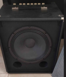

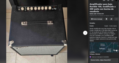

El día de hoy me puse a buscar un amplificador economico para mi bajo y me he encontrado con este amplificador modificado
Alguien tiene alguna experiencia con este tipo de modificaciones?
amplificador para bajo Rumble 100 de Fender, modificado a 300 watts RMS, bocina de 12" de neodimio de 500 watts

Habría que preguntar primero al vendedor. Es un poco rara esa modificación.

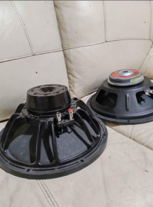

Estoy prácticamente seguro al 100% que el nuevo altavoz es un B&C 12NDL76. Ese altavoz puede disipar hasta 800w en continua y tiene versiones de 16-8-4 ohms. Eso no corresponde con lo indicado de 500w. Quien cumple ese dato es su hermano pequeño denominado 10NDL64. Estéticamente son casi idénticos pero no en tamaño y especificaciones.
Características de uno y otro:
https://www.bcspeakers.com/es/products/lf-driver/10/8/10NDL64
https://www.bcspeakers.com/es/products/lf-driver/12/8/12NDL76
El 12NDL76 tiene una versión de 4ohms. No sé que modificación han hecho para subir el ampli a 300w. Bien hecho supone desmontar el amplificador y modificar el circuito para incrementar la potencia cosa que dependiendo del circuito y sus componentes podría incluso no ser viable.
La forma barata de hacerlo es montando un altavoz de menor impedancia. En este caso , el 12NDL76 tiene versión de 4ohms que aún trabajando a esa especificación , no entregaría 300w. El Rumble 100 monta un altavoz a 8ohms.
El 12 NDL76 tiene un rango de 50hz-2.Khz. El extremo bajo es un poco corto puesto que el Mi4 son 41Hz. El extremo alto de los altavoces de bajo viene a ser del orden de 3.5Khz.Es más un woofer que un altavoz de bajo aunque pueda cumplir bien. La sensibilidad son 100dbs, por tanto es alta. Generará bastante volumen y desde luego, más que el de serie
Que el vendedor aclare como incrementa la potencia, si solo es por el cambio de altavoz y reducción de impedancia o hay algo más.
El 12NDL76 anda nuevo por los 180-190€.

#1 Por lo general las modificaciones en los amplis echan para atrás al más pintado. Hay que ver bien qué es lo que se ha hecho.
En este foro hay gente muy versada en estos campos, como Pedro Vecino, que las hacen bien y conocen los circuitos.
Que te digan así de entrada que han modificado a 300W ¿cómo? Capaces de que sólo le han cambiado el altavoz y ahora dicen que es un ampli de 300W... ¿Han cambiado componentes? ¿Cuáles y cómo?
No te fies, eso de entrada.
