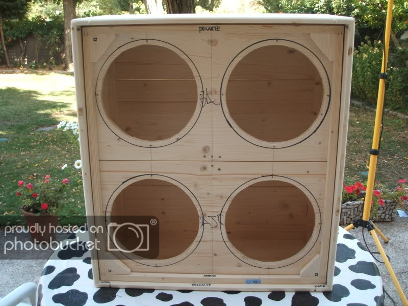

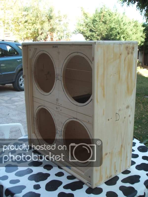

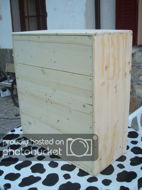

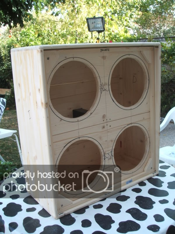

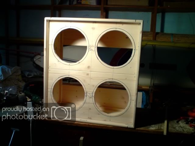

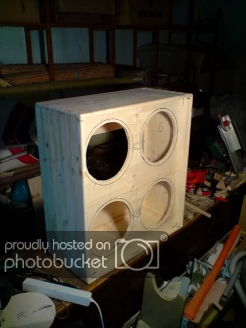

actualizo para poner el nuevo modelo de pantallas 4x12:
hola a todos!
Esta en concreto es un encargo de un forero y aún sigue en construccion para terminarla ya prontito :)

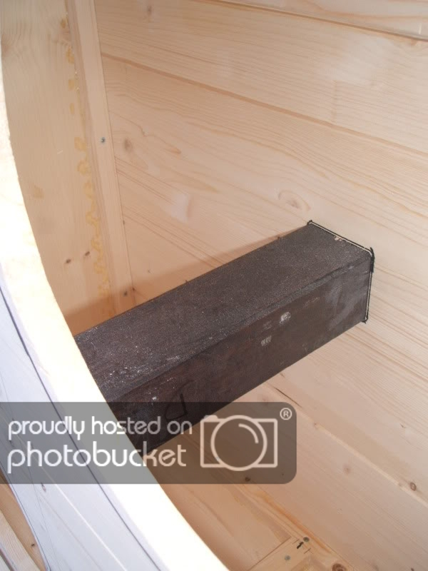

Madera maciza, pino rojo de flandes (o así me la vendieron) El caso es que es barata y tiene una acústica del copón ( comentario hecho por un profesional de txalaparta, por si no lo sabeis, instrumento musical en el que su base reside en la resonancia de cada madera para lograr un resultado sonoro a base de golpear tablas)
El Listón o más bien tronco de unión entre la tapa delantera y la trasera es de castaño, cogido de una tabla de txalaparte y con una resonancia tambien bastante buena.
Detrás consta de una tapa fija central y dos tapas más pequeñas que s epueden quitar obteniendo diferentes resultados sonoros.
Las medidas, 36x83x76 (las de MESA boogie)
Es una pantalla recta pero con la tapa de los altavoces inclinada unos grados.
En cuanto a la estética, irá forrada en tolex morado, con un piping negro en las uniones de este a lo hiwatt, todo el hardware negro y la tela frontal plateada tirando a azul, un color extraño pero que queda muy bien.
Y bueno, croe que ya no hace falta describirla más, los altavoces son a gusto del dueño que le pondrá unos vintage 30.
aqui las fotos de como va quedando:
Aquí un detalle del listón de castaño:

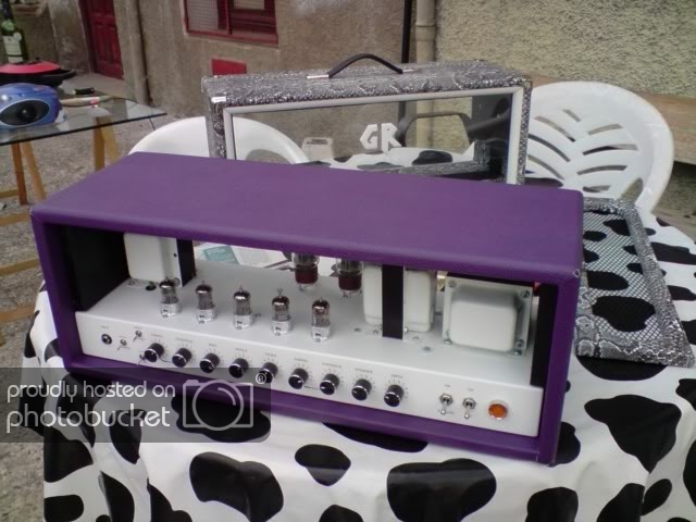

Y para que os hagais una idea de que color tendrá, sera este:
