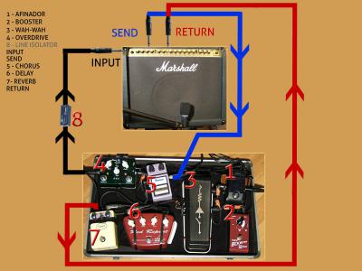

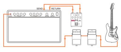

Holas, una consulta si se puede...
como es si le conectas un delay en el loop o una distorsión antes en el input?
desde ya gracias.

Red Arrow
por el 23/09/2014
#10 Una imagen vale más que mil palabras :D
