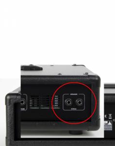

2x 100 W / 4 ohm ¿que significa esto que si le conectas dos altavoces de 8 ohmios te rinde 100 watios con cada uno o que es lo que quiere decir?
te digo esto por que realmente yo le tengo metidos por las dos entradas traseras dos altavoces de 8 ohmios y si que suena, pero para ir a tocar en directo con esto en un local para las voces o un bar o algo asi se te queda un poco corto, yo diria mas bien que como mucho lo que me da son unos 40w por cada altavoz de 8 ohmios de los que le tengo conectado.
mira la foto que te adjunto, es la parte trasera de la etapa, ¿se ve claramente que se conectan altavoces de 8 ohmios verdad? osea, que si yo le conecto dos altavoces de 8 ohmios cada uno a cada salida es lo unico que admite, quizas se podria enchufar uno solo de 8 ohmios en una sola entrada y el rendimiento quizas seria todavia inferior, ¿tu que opinas?
