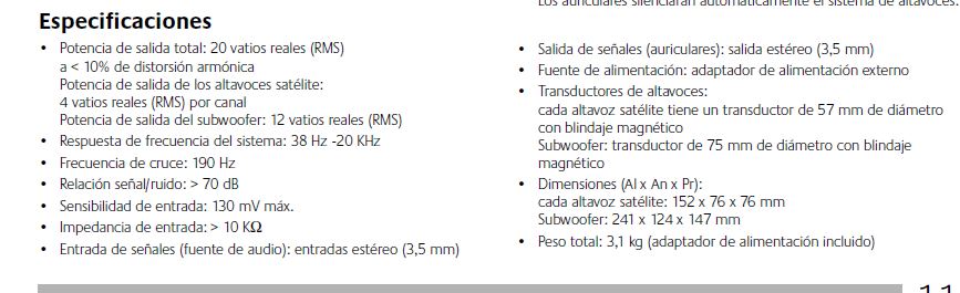

Actualmente tengo unos Logitech Soundman S-20 y ha llegado a mis manos unos altavoces pasivos de minicadena que quería aprovechar para colocarlos en el ordenador si mejoran lo que tengo.
Los altavoces son de una minicadena de Panasonic y las características son:
10W por canal (6 Ohm), 1Khz, 10% TDH. (Potencia total RMS 20W)
Las caracteristicas del Logitech son:
index.php?controller=forum&action=view_attachment&attachment_id=201498
La placa que tengo es una Asus Tuf Gaming B550-Plus y tenía pensado usar la salida óptica de la placa.
¿Vosotros creeis que con los Panasonic, mejoraria el sonido?

Pero una cosa, dices que tienes un Logitech Soundman S-20. Ese equipo lleva el amplificador integrado en el subwoofer. Desconecta los satélites del subwoofer y conecta los altavoces que quieres probar. No necesitas comprar nada.
Si es el modelo de logitech que dices, creo que nos estamos enredando por nada, pruébalo y decides si te gusta o no.

#11 No había pensado en eso. Tendré que comprar unos jacks ya que los altavoces son de cable pelado.
De todas formas, el subwofer ¿podrá con unos amplis que tienen más potencia que los satélites?
