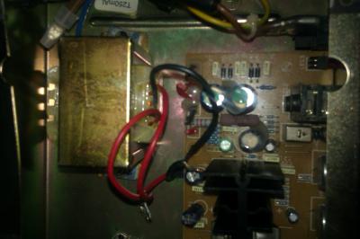

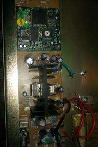

a ver si mirando esto alguien me puede decir algo :) a parte de eso, veo que los cables que dan al altavoz están cortados de su lugar original para estar enganchados a la fuente de alimentación.
gracias

Joder, que cosa mas rara, asi con las fotos, yo no puedo echarte un cable, a ver si entra alguien que pilote de esto y te ayuda. Un saludo

Hola,
el trafo que se ve, ¿es el de alimentacion?
es que parece que donde estan cortados en la placa, es la entrada de alimentacion, pues me parece ver el puente rectificador de diodos y los condensadores de alimentacion.... :roll:

hola. los cables cortados se corresponden con los del altavoz. Pensé que el cacharrito cuadrado era el transformador porque un cable azul que viene del cable de alimentación está enganchado allí. Pero vamos que es la primera vez que a un ampli le veo las tripas. No sé, costaría mucho arreglarlo, puedo hacer algo?¿
lo he comprado porque no me ha costado nada. Yo tengo un engl thunder 50 que es el que normalmente utilizo. Pero me dedico a dar clases particulares y he pensado que me podría valer para éso. Alguien podría colgar algún esquema o algún dibujo de un ampli transistor?
