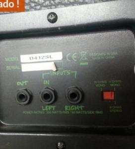

Saludos. Me compre un ampli Dime D100 tengo dudas de como conectar el gabinete q es 4x12. La duda es que en el cabezal tiene dos salidas Speakers out. Y en el gabinete tiene dos Inputs left y right y un switch que dice 4-8 ohm stereo y 16 ohm mono. Me pueden explicar la forma correcta de hacer la conexion. Gracias de antemano y por favor solo explicasiones para este amplificador en particular

Deja el conmutador tal como esta en la foto, osea 4 ohms mono, pon el cable de carga desde cualquier salida del amplificador a cualquiera del altavoz y ya esta
