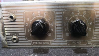

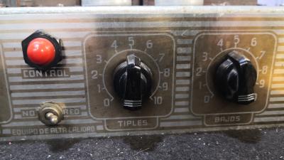

Hola a tod@s!
Alguien conoce el amplificador de las fotos?
Parece de fabricacion española, muy antiguo, pero no lleva ningun tipo de marca ni modelo.
Curiosa la forma de llamar a los tipicos controles de graves y agudos: "bajos" y "tiples".
Agradeceria algun tipo de informacion.
Gracias a tod@s!

Tiple es un instrumento sudamericano, pero en Catalunya se le llama a las voces muy agudas. Seguro que es Barcelones, hay una corriente muy arraigada de material de amplificación. Podria ser Fonestar, Optimus, Altec... quien sabe.
En Amptek podrian decirtelo por que son especialistas en la materia. En Almeria habia un docto de la materia tambien que tenia los croquis de algunos...
musikorta
Gracias Edurain. Consultare a l@s chic@s de Amptek, a ver si me pueden dar alguna info extra.

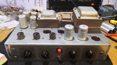

El aparato me llego sin valvulas, por lo que he tenido que sacar el esquema primero, para poder determinarlas: una EAF42, una EF40 y una ECC40 como valvulas de previo. Las dos de potencia pueden ser 6L6 o 6V6, depende de la potencia de los trafos. Ya veremos.
Wurli
por el 06/10/2024 6 anuncios en Mercasonic
La disposición y orientación de los trafos no invita a pensar que se trate de un buen diseño, ya nos contarás.
