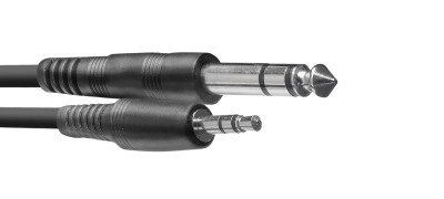

sino, pues como dice nuestro Linuxero.....un pedal de previo o un previo en rack que puede que en mil anuncios o por ahi vendan a buen precio...pero si usas pedalera ya actua como previo con EQ y Compresor de señal y eso....tambien puedes usar una mini pedalera de estas baratitas que venden por 30 euros y la salida la conectas a minijack de entrada del equipillo de audio (Line In)
Cable para salida de pedalera (jack grande) y minjack para Line In

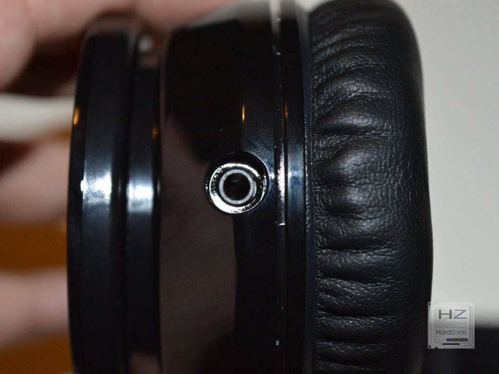

Conexiones Minijack
