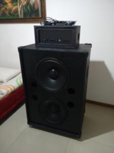

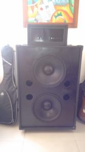

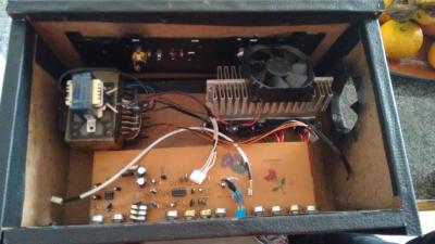

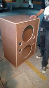

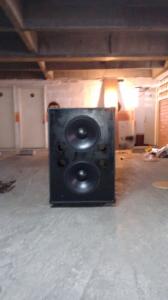

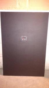

Hola a todos! quiero compartir con ustedes el último proyecto que realicé con ayuda de un amigo. Ante la falta de presupuesto para un sonido potente y de calidad funcional en vivo, nos dimos a la tarea de realizar este amplificador de 250w que está basado en el amplificador monofónico de la misma potencia y el preamplificador para guitarra con distorsión presentados en la página construyasuvideorockola.com. La cabina es una réplica de la conocida 7215 de Marshall. Posee dos parlantes de 15" a 8ohm conectados en paralelo.

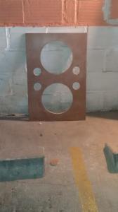

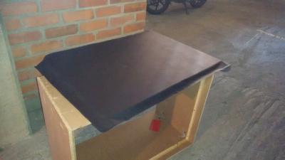

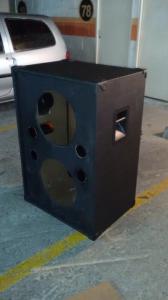

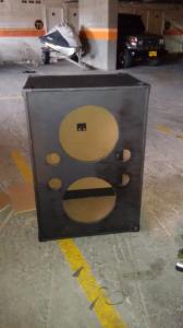

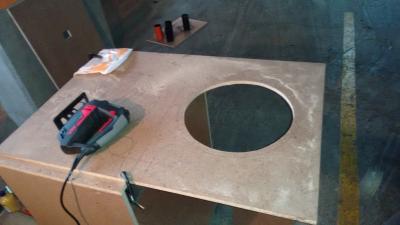

Hola! muchas gracias por los comentarios. Como he comentado en la publicación, los circuitos del amplificador y el preamplificador fueron fabricados a partir de los diseños montados en construyasuvideorockola.com. Estos son los links http://construyasuvideorockola.com/proy_preguitar.php y http://construyasuvideorockola.com/proyect_amp250w_02.php en esa página pueden aprender a hacer los circuitos desde cero (visiten la sección de recomendaciones). Las dimensiones de la cabina están basadas en el Marshall 7215. Fue construído con un tipo de aglomerado llamado Tablex de 15 mm. Las secciones se pegaron con cola paramadera y tornillos autoperforantes, de igual manera se pusieron refuerzos metálicos (láminas metálicas 90º) en el interior para mejorar la estructura. La cabina se tapizó con cuero sintético y se le pusieron esquineros plásticos para mejorar la apariencia de la cabina. Debo aclarar que aunque este bebé suena como quiere (bastante fuerte), en el modo guitarra limpia no se obtiene la potencia deseada y esto ocurre gracias al diseño del preamplificador ya que ladistorsión que trae integrada posee un amplificador operacional y al usar dicha distorsión si que se le saca la potencia. Sin embargo tengo planeado fabricar un amplificador monofónico de 400 w para ver cómo reacciona la cabina. Saludos y estoy atento a cualquier duda.
