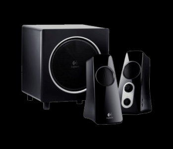

Buenas, hace ya mucho tiempo se me ocurrió comprar un monitor de respuesta plana autoamplificado para usarlo con el guitar rig, la verdad es que no dio el resultado que yo esperaba y acabe vendiendolo. Mas tarde me hice con un POD XT y un marshall valvestate de cabezal y pantalla de 100 wat. El caso es que por mas que intento hacer que el ampli saque el sonido del POD XT puro, tal y como lo oigo por cascos, no hay manera.
He probado todos los tipos de salida a la que deja conectarse el POD pero no suena como yo quiero. Lo mas sorprendente (y alguien me va a matar por decir esto) es que tengo unos mierdecilla de altavoces de pc de la marca logitech de 50 wat y cuando hago sonar el POD por ellos, bufffff madre de dios, eso es la gloria. No entiendo porque ni quiero saberlo, solo se que es el sonido que busco.
Como me imagino que sera casi imposible encontrar unos altavoces de ese tipo del tamaño de un marshall ya metido en una caja, me preguntaba que sistema podría utilizar que fuese clavadito a los altavoces del pc. sin un pre amplificador como los del Marshall.
Se que suena a locura, pero necesito encontrar un sistema que me amplifique el POD fielmente, y de momento el Marshall no lo logra.
Gracias
PD: Adjunto foto de la mierdecilla de altavoces.

Los parlantes para PC son full range (lo intentan), por ahí viene la diferencia.
