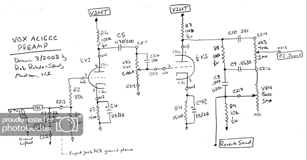

hola a todos tengo una duda increible, en esquemas del vox ac15 la salida del pre hacia la valvula inversora es por anodo mientras que en un vox ac30 es por catodo alguien me puede explicar el por que!!!

La configuración que dices del AC15 está en cátodo común, y tiene ganancia tanto en corriente como en tensión. Es la configuración típica de un triodo preamplificador. La que has comentado del AC30 está en seguidor de cátodo, que no tiene ganancia en tensión. Puede haber dos razones para usarla: La primera es que te sobre un triodo en las válvulas del previo y lo usas para amplificar en corriente en lugar de dejarlo haciendo el vago. La segunda es que necesites amplificar en corriente para tener menos pérdidas si tienes por ejemplo un control de tonos antes de la etapa inversora.

osea q cualquiera de estas formas es valida [ Imagen externa no disponible ] o c8633ea2eab25f7cbd25ce455e761-1411245.jpg estaba en duda si era regla salir del preamp por anodo y cuando me encontre con el schematic del ac30 vi q salia por catodo y quede sorprendido!!!
