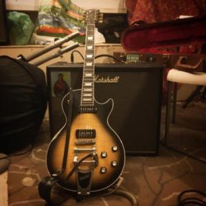

El Marin
por el 20/06/2025
PA.LU.A escribió:
no es mi amplificador para limpios con una guitarra tipo Les Paul con P90.
Pues para mi, si
