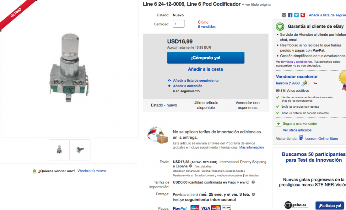

Muy buenas a todos, hace tiempo se me rompió el potenciómetro alojado en la parte SAVE/VIEW de mi POD HD500 y buscando por internet he encontrado el susodicho potenciómetro Line 6 24-12-0006 a la friolera de 35$
http://i.imgur.com/MhuZ21m.png

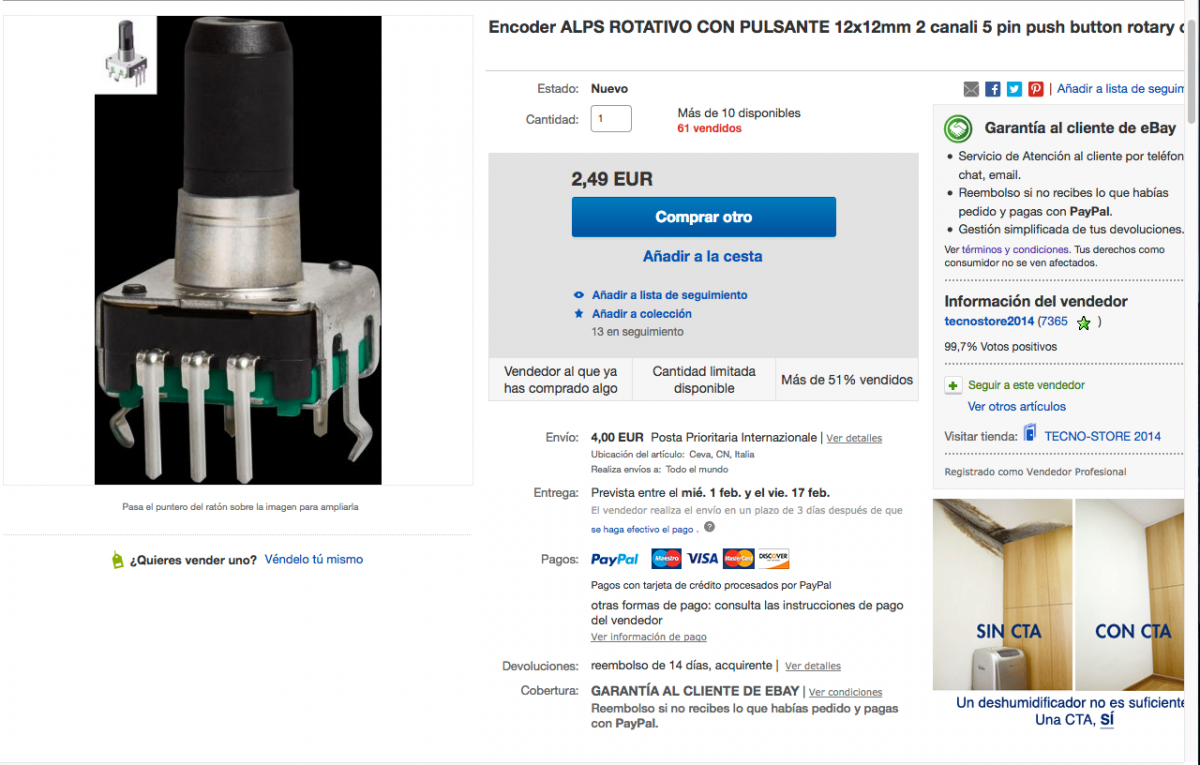

ME NIEGO A PAGAR ESO por un potenciómetro!! Así que para el que le haga falta, he encontrado otro enlace que lo tenemos por 6,5€
http://i.imgur.com/F9Uk0vg.png
Todavía tengo que probarlo ya que no vienen los valores en esta pagina, así que cuando llegue y lo monte, os lo cuento por aquí.

Yo compré el pote de debajo de la pantalla (24-12-0006) directamente al SAT de Line 6 y me costó 4.61€ el potenciómetro original. Sin gastos de envío porque fui a buscarlo a la tienda, pero te lo envían si quieres.

Eso no es un potenciómetro, sino un codificador rotativo de código Gray. Si no te importa esperar a que llegue de china, los encuentras a euro el puñado.

http://www.ebay.es/itm/3Stks-360-Rotary-Encoder-EC12-E12-15mm-Audio-Digital-Potentiometer-15mm-Handle-/201879659212?hash=item2f00f722cc:g:lsEAAOSwealY42f5
Si te codifica al revés la solución es sencilla: Des-suelda los pines de los extremos del lado en el que hay 3 pines, los sacas de los agujeros de la placa, les sueldas unos cablecillos, y sueldas esos cablecillos en la placa cruzándolos: El cablecillo del pin de la izquierda en el agujero del pin de la derecha, y viceversa.
Edito para añadir:
Según la información de los que te he linkado, son de tipo CW (clockwise = incrementa en sentido horario). Si el que compraste es del tipo CCW (counterclockwise = antihorario), poniendo uno de estos, te ahorrarías la chapuza de los cablecillos que te he comentado; aunque lo más probable es que el original sea CCW... Para que tengas que pasar por caja para sustituírlo, ya que son más difíciles de conseguir.
