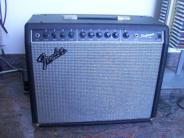

Veréis, tengo desde hace mucho tiempo un Fender Performer 650 70w del 90, un amplificador híbrido con una válvula en el previo para la distorsión. El caso es que no ha tenido una vida muy digna que digamos y ahora lo he recuperado para hacerle una puesta a punto home-made para poder usarlo en casa, ya que los potenciómetros meten algo de ruido, la válvula debe de estar quemada y el altavoz hace algo de fuzz.
El ampli es como este
