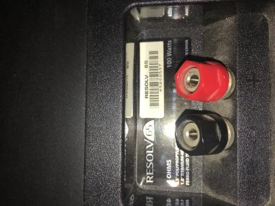

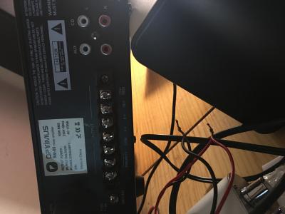

Hola, a ver si alguien me puede echar un cable.
Tengo 2 altavoces pasivos con cable pelado, me han regalado un mixer amplioficador, pero veo que no tiene las entradas.
Puedo conectarlos de alguna forma? puedo volver el cable a rca-jack 6,3?, o tengo que comprar otra etapa o altavoces autoamplificados?
Muchas gracias por cualquier ayuda que me podais brindar.
Adjunto fotos.

Puedes conectar un solo altavoz a la salida de 4Ω, o los dos altavoces en serie a la salida de 8Ω.
En el primer caso, conecta la clema "COM" del amplificador a la borna negra del altavoz, y la clema "4Ω" del amplificador a la borna roja del altavoz.
En el segundo caso, la clema "COM" del amplificador a la borna negra del primer altavoz, la borna roja de ese altavoz a la borna negra del segundo altavoz, y la borna roja del segundo altavoz a la clema "8Ω" del amplificador.
