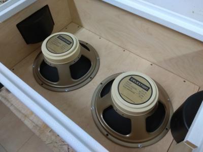

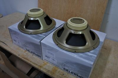

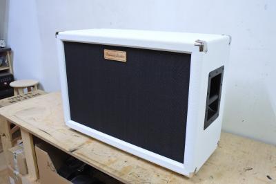

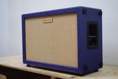

Yo he probado los Neo Creamback y los he comparado con otros altavoces... G12M-65 Creamback, G12-65 Heritage, V30, Mezcla de V30 + G12M-65, etc etc... En lo único que no te puedo ayudar es en los Century Vintage con los V30 porque no los he probado.
Por comparación y me centro solo en la comparativa NEO vs G12M-65 Creamback en pantalla 2x12"
Los NEO contra los G12M-65 Creamback.
Esta es la prueba de fuego, aquí es donde en una comparativa Neodimio vs Férrico se podría hacer ya que estos altavoces intentan ser la misma version pero uno con imán Férrico y el otro con Neodimio.
La diferencia de sonido: El NEO tiene menos agudos en alta frecuencia y los medios mas marcados y oscuros. Eso si, la diferencia es mínima. Esto es una prueba usando dos pantallas iguales y cambiando entre pantallas en segundos. En la mayoría de casos no se notaria la diferencia. Misma sensibilidad, para mi rompen a la par, etc... todo lo demás igual.
Las opiniones son subjetivas, por desgracia no te puedo dejar una grabación porque no tengo, eso si te dejo las fotos de las pantallas y los altavoces para que veas que no te engaño.
