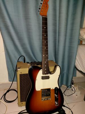

En cuanto a la guitarra es una tele montada por partes que compré a unchico de este foro..
Musickratf en cuerpo, all par Lic by Fender mastil de Palosanto 21 trastes.
La electrónica aunque no tenga que ver la digo. Tom Anderson M1 en Mástil y Fender 60s en puente.
La tuve que retrasar y ajustar bien...pero vamos..qur cuando la compré estaba conforme aunque llegue cara.
