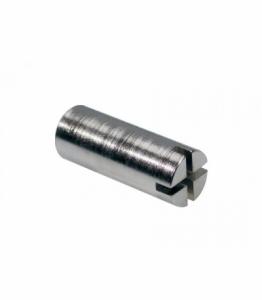

Me suena haber leído o visto por algún lado que hay alguna herramienta con la que no es necesario desmontar el mástil...creo que ni el golpeador .
Flojo de pantalon
por el 13/03/2018
#18 para ajustar el alma te refieres?
Luisito Baneado
por el 13/03/2018
Estas cabezas de las Stratocaster y Teles antiguas suelen poderse ajustar por un lado por la forma en cruz de la tuerca, hay quien hace un boquete en el golpeador, pero yo prefiero desmontar el mástil.
Si tienes constumbre es lo mas sencillo, yo lo suelo desmontar por ejemplo si las cuerdas son nuevas y no quiero cambiarlas y tengo que desarmar el golpeador.
Pongo una cejilla mecanica en el traste dos o tres y listo.
Eso si, las cuerdas lo mas fofas posible.
Seguramente lleve este tipo de tuerca:
