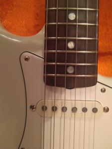

Hola compañeros, tengo una duda respecto a como debe estar un mastil con respecto al cuerpo, me explico, en las guitarras de mastil atornillado a veces sucede que el tiro de las cuerdas esta ladeado, esto suele correjirse aflojando un pelin los tornillos de la placa y con un ligero golpecito llevarlo a sitio, pero,¿el mastil debe quedar completamente perpendicular al cuerpo? es decir, si las cuerdas están centradas como sé que el mastil está completamente perpendicular y no un pelín ladeado para condeguir que las cuerdas estén en su sitio, ¿hay margen de oscilación? visualmente es casi imposible apreciar si un mastil esta 100x100 perpendicular o unas milesimas de mm hacia un lado u otro para centrar las cuerdas, a ver si algun luthier se pasa por este hilo y me saca de dudas, gracias y un saludo.

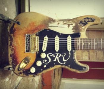

Si las desviaciones del angulo son grabes se ven a simple vista, e impiden que se puedan pisar las cuerdas en los trastes altos, por cierto, es el defecto que tenía la Number One de Steve Ray Vaughan, en la que no se como se apañaría para que no se le saliera la sexta del diapasón al pulsarla. Desviaciones mínimas no visibles a simple vista no perjudican la usabilidad del instrumento.
También es importante el otro angulo, el que te da la acción (altura de las cuerdas), ese que algunos calzan con una tarjeta de crédito.

Muchas gracias por tu aclaración, tenía este problema en una México strat, después de corregir el tiro y centrar las cuerdas la octavé y la verdad es que afina a la perfección en todos los trastes pero me quedaba esa duda de si el mastil estaba bien ahora o antes, antes de corregirla también afinaba y octavaba bien ya que la corrección ha sido muy leve, pero lo suficiente para poder hacer hammers en la primera cuerda al aire, no podía hacer la bajada del highway star sin que en los trastes 15 a 12 se se me saliera la cuerda del traste je je, gracias de nuevo.

En tu caso el angulo contrario a la SRV, la pala caída que digo yo.
Flojo de pantalon
por el 11/03/2018
Si je je, aunque la sexta está un poquito más cerca del borde de diapasón que la primera aunque los dots centrales están clavaditos entre las cuerdas re y sol, también es posible que el grosor de la sexta aparente menor distancia.

Lo importante no es como se ve si no como se toca, si va bien no le des mas vueltas.
Hay unas tolerancias pequeñas admisibles, no hay instrumentos perfectos en todo, es imposible, todos incluso los mas caros presentarían pequeños fallitos si se miraran con lupa.

También están a veces desviadas debido a que el puente no esté en su sitio, yo acabo de realizar unas comprobaciones que he encontrado en un foro ingles poniendo una regla en el lateral del mastil y ver si en los dos lados pasa a la misma distancia del puente y oye, casualidad habrá sido pero le regla bien apoyada en el ambos laterales pasa justo por el medio de la cabeza de los dos tornillos exteriores, aunque estoy con Luisito, si se toca bien, octava bien y afina bien tanto da si esta unas milésimas pacá o pallá.
