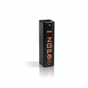

#3 Este podría valer para un Microcube? O sea, se carga con un usb y a alimentar el ampli, no?
https://www.thomann.de/es/joyo_jp_06w_zgpw_power_converter.htm
Realmente, que se cargue por usb o se cargue por la corriente como una batería recargable para pedales me dá igual, pero quiero algo pequeño y dejarlo pegado al ampli con velcro.

#5 Hola yo tuve un Microcube muchos años y lo que hice es comprar pilas recargables.
Me duraban una semana entera o más usándolo un par de horas diarias.
Creo que es la solución más simple y barata.

Si, el Microcube es el que menos me importa porque me puede servir alguna fuente recargable como la Harley Benton o la Rockboard LT (tengo una para la pedalera) porque dan salida a 9v. Tb es verdad que las pilas recargables duran bastante.
El que me da más problemas es el Vox Mini 5 que chupa más rápido las pilas recargables y acepta solo 12 v. Ahí no encuentro mucha solución de este tipo.
