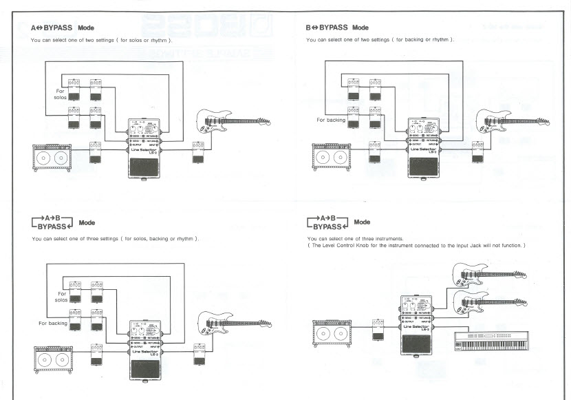

El pedal Boss LS-2 (Line Selector).
Te vale para muchas cosas, es como una navaja suiza.
Podrias llegar a conectar 3 instrumentos, y ajustar el nivel de señal de 2 de ellos.
Yo lo he usado en un parque con 2 (bajo y ukelele), como si fuera una pequeña mesa de mezclas, para conectarlos a un pequeño ampli.
También funciona a la inversa, para conectar a 3 amplis, o combinar entre 2 loops de pedales, para tener un segundo canal en amplis monocanales… muchas posibilidades

Efectivamente. Con un pedal A/B tal vez tienes suficiente y más sencillo. Busca un poco por internet "ab pedal", "aby", a/b switch…
Yo te recomendé el LS-2 por las posibilidades que tiene, y el control de volumen que puede ir bien para distintas guitarras.
