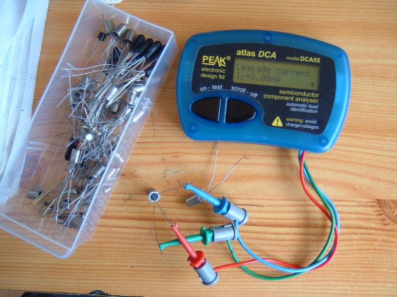

fugas, practicamente tienen todos.. solo que sean tolerables..
digamos que 0.5 mA es el maximo admitido...
De esta marca concretamente no los he probado...
Para el fuzz tengo AC187-188 "nuevos", que dan muy muy pequeñas fugas 0.03mA
y para range masters etc Oc75 de nueva producción van bastante bien.
Los resultados a nivel de sonido, la verdad que son dispares, es el mojo del asunto.
Puedes tener uno con fugas y sonar perfectamente y otro darte un sonido mas frio.
saludos

pues como casi todo lo que se consigue en material viejo o NOS. Preguntando al proveedor de toda la vida, y te saca una caja llena de transistores :D :D :D
Los que hay en venta actualmente son de autentica nueva fabricación, en muchos casos lo mejor es medirlos, con un medidor profesional, o haciéndote un tester de fugas
yo uso este y va de lujo.. para todos, modernos, y germanios.
Tambien puedes hacer el tester que indican aqui
fuzzface
saludos

El atlas lo utilizo para otros menesteres tambien, pero claro es un lujo para un par de transistores...
el metodo RGkeen veo que lo conoces, es mas que suficiente.
Respecto a conseguirlo, el problema es que hay mucho "remarque" de componentes (si, en esto ya existe la falsificacion hace años), y lo mejor es patear viejos cacharros, o tiendas que tengan aun cajas de desecho por ahi...
Yo tenia una caja de estas por el taller, y localize un monton de buenos transistores.
La compra en RS etc, conlleva comprar varios por que de 10 como mucho 4 seran optimos.. y tres mas para probar, otros tres, mermas inservibles.... que le vamos hacer...:brindis:

Entonces, considerarías que un transistor con mas de 0.5 mA de fuga no es apto para su uso? O hasta que nivel de fugas le darias una oportunidad?
Lo pregunto, porque ando recopilando componentes, para un futuro montaje de 2 pedales. (Seguramente para semana santa, que tendré tiempo)
Había pensado montar un Rangemaster y un Fuzz Face, y hace poco mas de una semana, compré los germanios en Smallbear, del que todo el mundo habla muy bien.
Concretamente un OC-75 para el Rangemaster y una pareja OC-75/76 para el Fuzz Face.
El caso es que me llegaron ayer, y aprovechando que hoy había quedado con un amigo que tiene un Atlas como el tuyo, me los he llevado y los he medido en su casa.
La ganancia de los transistores la veo correcta, pero las fugas...
El OC-75 del Rangemaster da una ganancia de 70 y unas fugas de 0.98 mA :roll:
El OC-75 para Q1 del Fuzz Face da 89 de ganancia y fugas de 0.86 mA.
Y el OC-76 para Q2 da 117 de ganancia y fugas de 0.47 mA.
La verdad es que ha sido un bajón ver esas fugas, y aunque se que prueba los transistores que vende etiquetados... No se si decirle algo sobre esto.
Me encantaría saber la opinión de alguien con más experiencia en estas cosas antes de hacer nada.
Me queda la duda esa de si un transistor con tantas fugas sigue siendo válido...
Muchas gracias.

Yo he leído por ahí que el tema de las fugas es ambiguo: lo mejor es probar y dejar que al oreja te guie. Contaba no sé que gurú de los pedales que había testeado los transistores de un tonebender de perfecto y maravilloso sonido: los transistores tenían fugas del orden de los 0,9 mA! Yo montaría los pedales con zócalos para los transistores y los probaría. Si realmente suenan mal, siempre se podrán cambiar.
