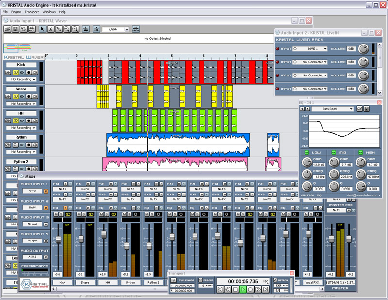

Para no gastarte un dineral, y empezar a probar, aqui tienes un DAW (Digital Audio Workstation) gratuito, que se llama Kristal Audio:
En cuanto a la latencia (retardo que que tienes a la hora de grabar la guitarra), te sucede debido a que la tarjeta de sonido que usas no es especifica para grabacion de instrumentos, por lo tanto debes usar unos drivers llamados ASIO, para tu tarjeta, o bien cambiartela por otra para grabaciones de instrumentos (todo esto explicado asi es para que lo pueda entender todo el mundo).
KRISTAL Audio Engine

Me he bajado el kristal audio engine y se ve bastante bueno, y nada mas me falta saber si hay donde bajar el manual en español. Hasta ahora no e podido encontrarlo, a lo mas uno en portugues con el cual ire tirando de momento.
