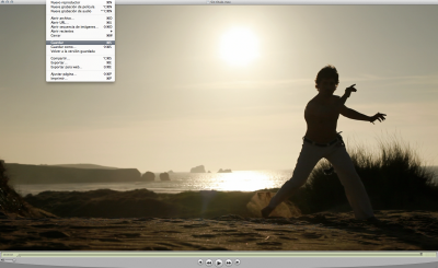

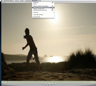

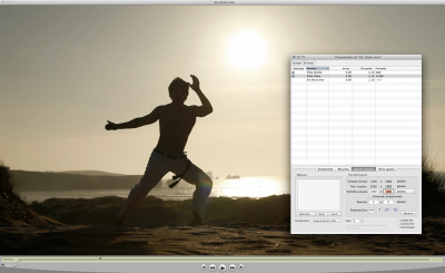

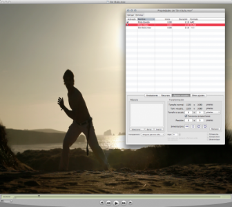

Pues si el problema era ese, con Quicktime. Así de fácil…
Edito, no me deja ordenar ni eliminar adjuntos. La cuarta captura sería la primera.
