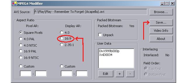

Es posible que puedas corregirlo con este software gratuito:
http://www.videohelp.com/tools/MPEG4-Modifier
Prueba a abrir el video, cambiar el aspect ratio (Display AR) a 16:9, y guardarlo. Es casi instantáneo porque no lo recodifica, solo modifica esa propiedad.

¡Jo! es para archivos .avi y el mio es .MOV. Gracias de todos modos
