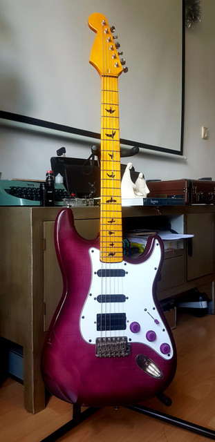

Esta la monté hace unos meses con componentes de clandestine (cuerpo, mástil, golpeador, tornillería de golpeador, electronica alpha y knobs) junto con pastillas seymour duncan y hardware wilkinson y la verdad es que me gusta mucho como quedo en cuanto a comodidad y sonido.
Aunque es cierto, que en el mástil hubo que rectificar trastes ya que venian bastante desnivelados.
