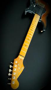

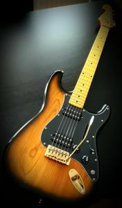

Lo que veis es cuerpo de fresno, de los que pude ver, porque pude escoger, este es el que más me gustó. Mástil de pala invertida, es mástil zurdo pero era mi ilusión, así que le cambié la cejuela y listo! Las pastillas son las que me dijo Iván, le dije cuales era las que les quería poner y me ofreció estás, no puedo estar más contento, alta ganancia redonditas y cremositas... sí, os puedo asegurar que no me ha pagado por este post :). Mi idea era dos dobles y un swich para pasarlas de humb a single, por eso que no lleva tono ( ni falta que le hace) y en ese hueco lo he usado para el split.
Todo el hardware es en dorado como podéis ver. lo único que no me hacía mucha ilusión era el puente, pero una vez colocado y ajustado cumple su función perfectamente. El decall lo mandé hacer a una empresa inglesa. Son cojonudos pero tienes que tener cierta destreza, me cargué uno y el que quedó puesto casi me lo llevo con la lija jajaja, cosas de principiantes :P
En resumen, calidad del producto 10/10 teniendo en cuenta la relación calidad precio. Trato 10/10. Repetiría? Ya estoy pensando en la segunda!!!!
KuRi
por el 27/08/2018
Oye pues te ha quedado chulísima!!!
