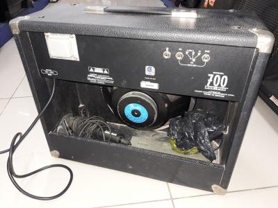

Justo ayer estuve curioseando en una tienda de empeños y me topé con un amplificador combo bastante particular. Un Fender Roc-Pro 700, El asunto es que del amplificador no hay mucha información en internet y solo logré averiguar lo siguiente: Es un amplificador híbrido de los años 90 pensado para sonidos de Rock, posee únicamente un tubo en el preamplificador, 70 watts de potencia, canal limpio, saturación con su propio ecualizador, control de reverb, entrada para footswitch y un solo parlante. Fuera de eso no hay mucha más información, pero en las reviews disponibles suele tener buenas opiniones. Me resulta tentador debido a que lo están ofreciendo a unos 100 euros, e investigando he visto que algunos usados en buenas condiciones se ofrecen hasta en 180 dólares. ¿Alguien sabe algo más acerca de éste amplificador? y ¿Valdrá la pena?.

No conozco el ampli en sí, pero respecto a los amplis "híbridos" no te fíes mucho. De válvulas más bien poco, lo que tiene es una 12AX7 en el previo (sólo para canal de distorsión) y para de contar. No suena a válvulas, ni parecido, es mejor que lo sepas.
Tengo experiencia en el Valvestate de Marshall, pero me consta que los amplis híbridos de esa época eran un poco del mismo tipo.
Puede tener un sonido limpio bueno, fíjate en eso, y úsalo como base para tu sonido, ponle pedales o lo que necesites. Si el limpio es bueno tira adelante.
El limpio debe ser transistores 100%, pruébalo a un volumen decente y toma una decisión. He tenido varios modelos de transistores y siempre he estado contento. Verificalo. Pero como te digo, así de entrada, no cuentes mucho con la saturación del ampli, mejor tirar de limpio y meterle un overdrive.
Por ese precio está muy bien, 70W te dan suficiente a nivel de potencia para tocar en grupo.

#4 #2 Acabo de ir a probarlo, en limpios es impecable y potente, pero parece ser que el canal de distorsión está fallando, o posiblemente requiera cambio de bulbo. Al activarse el canal de distorsión, la señal se satura pero pierde volumen y suena mal. De hecho, el sonido limpio suena muchísimo más que el saturado. Considerando que pueda repararse tal vez no haya tanto problema igual podría usarlo con algún overdrive supongo.

Eso ya sería meterte en repararlo y demás. Quizás debas considerar el precio del ampli mas la reparación, que lo mismo te interesa pillar otro ampli diferente.

#9 Pues, este tiene precisamente ese problema con el Drive, apenas suena, algún problema con el tubo quizá. Aún así pienso que el sonido limpio está bastante bien. Al menos para el uso que le voy a dar creo que es suficiente. Al menos de momento podría utilizarlo solo con limpios y con algún pedal overdrive, ya luego puedo hacer la reparación que necesite.

Has hecho buena compra, no te gastes dinero en arreglarlo, antes ira bien si puedes vivir del canal limpio tirando de pedales. Yo lo he hecho con todos mis transistores y la mar de bien. En uno de válvulas ya merecen la pena los dos canales, pero en éstos no se yo.
