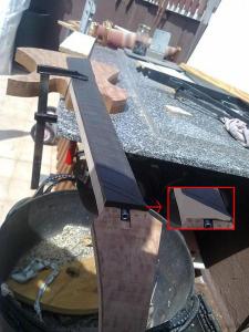

Pues sigo con el mástil:
Ayer pegué el diapasón
Un timido radiado
El perfilado a sus dimensiones
Aún hay que radiar más pero bueno...
Y foto G.A.S. (como siempre) :D
¿A que se me va a quedar bien y todo? (independientemente de los problemas que me de el acabado) :jajajaja:
Saludos :brindis:

No cortas esto?
elderico
por el 25/07/2012
No Almaal, va rebajado de más a menos, gracias por preguntar :ok:

:S no sera algo incomoda la multiescala? bueno por lo menos a mi me pasa que la veo y me da miedo
elderico
por el 26/07/2012
En teoria la adaptación deberia ser rápida ya que se supone que la inclinación de los trastes facilita la digitalización ????

una pequeña pregunta, mirando la profundidad de los huecos de los trastes, para una 7 cuerdas no se le habria podido aplicar la union de los trastes a una hendidura mas pequeña y mas pegamento?, no se si me hize entender hace un tiempo en unas revistas de luthieria habia visto que de esa forma se le daba mas sustain

"se supone que la inclinación de los trastes facilita la digitalización ????"
dificil que facilite la digitalización, ya que digitalizar algo es hacerlo digital :D
en todo caso seria "facilita la digitación" :P jejejeje
muy lindos los avances, muero por ver el resultado final y si se puede un videin!
elderico
por el 26/07/2012
No se Izhtar las ranuras al radiar el diapasón se ven más gordotas de lo que en realidad son, y si te pasas con el pegamento ¿como los quitas cuando tengas que retrastear? Se destrozaria el diapasón... Yo creo que con la combinación de maderas y las cuerdas a traves del cuerpo le daré suficiente sustain ;)

Rápido , rápido:
Piquito amputado
Diapasón cortado y biselado
Y disposición de los marcadores
Muy clasicón pero es que no tenia material para filigranas...
Seguimos....
