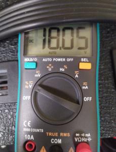

#13
18.05v
Ajnabh
por el 26/03/2023
#14 Eso es una burrada. ¿No se ponen los tubos al rojo vivo? ¿Esta el potenciómetro del bias y los de volumén y master al mínimo? al mínimo
Berlinés
por el 26/03/2023
Ese par está más caliente que el otro, pero no se pone al rojo vivo la mica. Volúmenes todos abajo siempre. El pote de bias lo he puesto en la misma vuelta que el otro par por ajustar a ojo. Vuelta, que por cierto no es ni un cuarto u octavo de vuelta.
