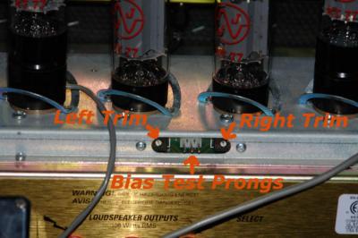

Hola a todos. Tengo un problemilla al ajustar el bias a mi jcm2000 del 2008. Un lado del tester me da 89.x lo cual es correcto según Marshall que indica 90 mv. Pero el otro lado del otro par de válvulas me da Open load,en el multímetro aparece la leyenda OL y el pote de ajuste no modifica nada. He probado con otras válvulas y hace lo mismo. Toda ayuda es agradecida. Abrazos.

#5 ¿Ese ampli trae bornas exteriores para las puntas del comprobador? Parece como si las puntas no hicieran contacto o apostaría como te dije antes que tienes algo abierto en el circuito como la resistencia de rejilla o el potenciómetro del Bias.
Así es muy difícil de diagnosticar, ayudo como puedo pero sigo pensando que deberías comprobar esa resistencia antes. Aunque hayas colocado tubos nuevos el circuito sigue abierto por algún motivo.
Prueba muy despacio a subir el potenciómetro del bias observando si la luz de los tubos se vuelve más fuerte. Eso descartaría el potenciómetro.

El multímetro lo he puesto en mv. Y además el otro par mide lo que le ponga en su pote. El amplificador trea tres puntos de comprobación. Izquierdo (par de válvulas izq) central (tierra) y derecho (par de válvulas derecho)
