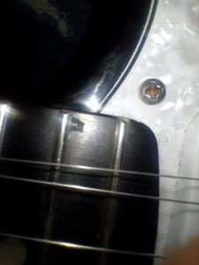

Accidentalmente saque un pedacito de madera a mi diapasón quitando una mancha que tenia , ¿Deberia preocuparme?

Es solo estético, se puede rellenar con superglue negro. Pero eso es mejor dejarlo en manos de un Luthier.
Aprovecha cuando tengas que llevar el instrumento para otra cosa.

Diría que no.
Es fácil de reparar. Si tienes el trocito que saltó, con Titebond o cianocrilato puedes pegarlo. Si no lo tienes, un poco de serrín de madera oscura de un tono simililar. Cubres el traste con cinta de carrocero. Rellenas poco a poco con serrín y una gotita de cianocrilato. Cuando esté relleno, dejas secar 24 horas. Con lija de agua primero de grano 180 un poco para igualar, das unas pasadas suaves. Luego pules con una de grano 800-1.000-1.200-1.500.....la que tengas a mano. Siempre pasadas suaves para no pasarse ni crear surcos. Límpias el polvillo, das aceite de limón y listo.

#3 Esa es la solución sin duda...

Ni te preocupes. Eso no va a hacer que el traste se desprenda ni nada por el estilo. Con un poquito de paciencia lo puedes reparar, por el tema estético y eso, pero si se queda sí, tampoco le va a pasar nada...

Ninguna preocupacion.
Lo que se aprecia en la foto, tan solo afecta a nivel puramente estetico.
