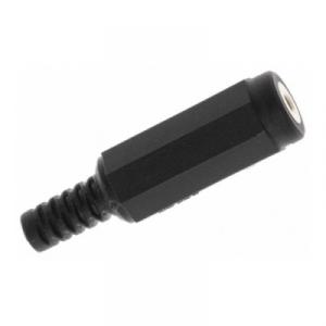

Se suelta los dos cables del altavoz.
En los mismos se suelda un jack hembra aereo.
Se hace un cable nuevo con los dos terminales del altavoz en un extremo y un jack macho en el otro, y se conecta al altavoz.
Se enchufa el jack macho con su hembra y suena el altavoz del ampli.
Se desenchufan y en la hembra se enchufa la pantalla externa anulando el altavoz interno.

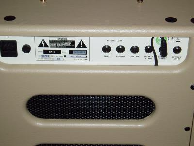

Luisito Baneado
por el 17/01/2013
En esa foto se ve el jack macho que viene del altavoz, aunque si es mucho problema taladrar el chasis para instalar un jack hembra de base, se puede poner uno aereo en el mismo cable del altavoz.
