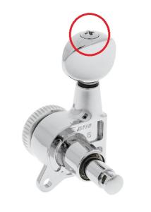

davidplana
por el 29/07/2025
Hola! has probado de apretar o aflojar el tornillo que sujeta la palometa?? yo trasateando alguna vez los ajusto de ese tornillo.....
stratoblackmore
por el 29/07/2025
Pues no lo había pensado, la verdad.
Lo probaré. Gracias David.
