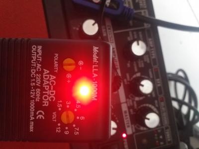

Buenas, pues como dice el título, se malogro mi adaptador de corriente de mi ampli, compre otro adaptador genérico pero no trae la opcion de "5.7v" y en vez de eso pongo como está en la foto, pero si pongo volumen un poco alto se apaga solo cada cierto tiempo.

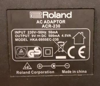

Pero el adaptador de corriente del micro cube pone que es de 9V y 500mA. Con uno de Boss te vale.
Al menos es el que trae mi Micro Cube actual. Y he tenido 2 con las mismas especificaciones.

Se apaga porque le estás dando menos de lo que necesita si lo pones a menos de 9v. Prueba primero con eso, aunque te aconsejo uno que no sea multicorriente porque son menos fiables y pueden dar más o menos de lo que indica además de meter algo de ruido.
Yo he usado un adaptador de corriente de pedales Boss y sin problemas.

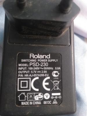

Pero el tuyo es el Micro Cube GX?
El "normal" no lleva ese adaptador, sino el mío, porque consume menos (de ahora que solo de 500mA y no 2A como el que muestras)
En el hilo que te he pasado viene todo eso explicado.
