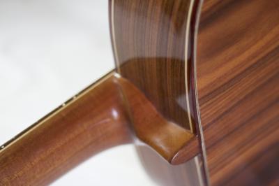

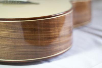

La verdad es que tenia ganas de compartir con vosotros mis últimos trabajos. Aquí esta la base de trabajo de la que será mi futura F series! Espero que os guste

Enhorabuena, muy buena pinta. Tiene una aire a clásica que me gusta mucho. Danos más detalles... Palorrosa, ébano y abeto? El mástil? El lacado?
Edito: me faltaban fotos, es preciosa!

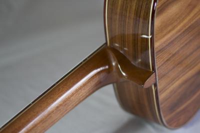

Gracias!!! Os cuento...Esta basada en una 000 de martin, pero está construida con el metido tradicional español... encolando tapa con mástil, insertando a su vez aros en el zoque..... La peculiaridad de esta guitarra es el diseño del zoque...lo he llamado thumb bevel y facilita el acceso a las tonalidades próximas al traste 12.

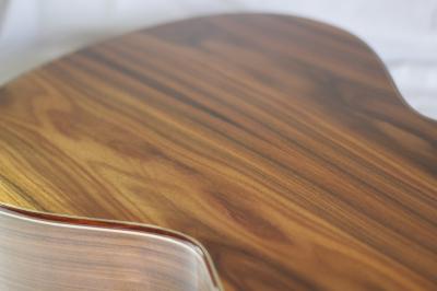

El suelo y aros son de Pau Ferro

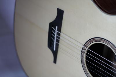

Tapa de abeto aleman

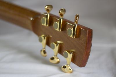

mastil de caoba de una pieza

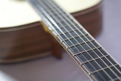

Diapason de ebano
roseta de sicomoro y sapele
Fileteria de cenefas y diapasón Cocobolo y arce flameado
Puente de ebano
Escala de 650mm
Clavijero gotoh 510 series
Acabado en laca ecologica brillante al agua

Se ve preciosa!
Si yo fuera rico..........

igual de "bonita" esta serie F , el tema del zoque , restaurando una guitarra Jose Roca , y posiblemente por impericia del luthier , que estuvise haciendola en el talles , presenta el zoque descentrado , yo pieso , que tambien pude tener algo de intencionado para aceder mejor a las cuerdas inferiores a partir del traste doce ...
