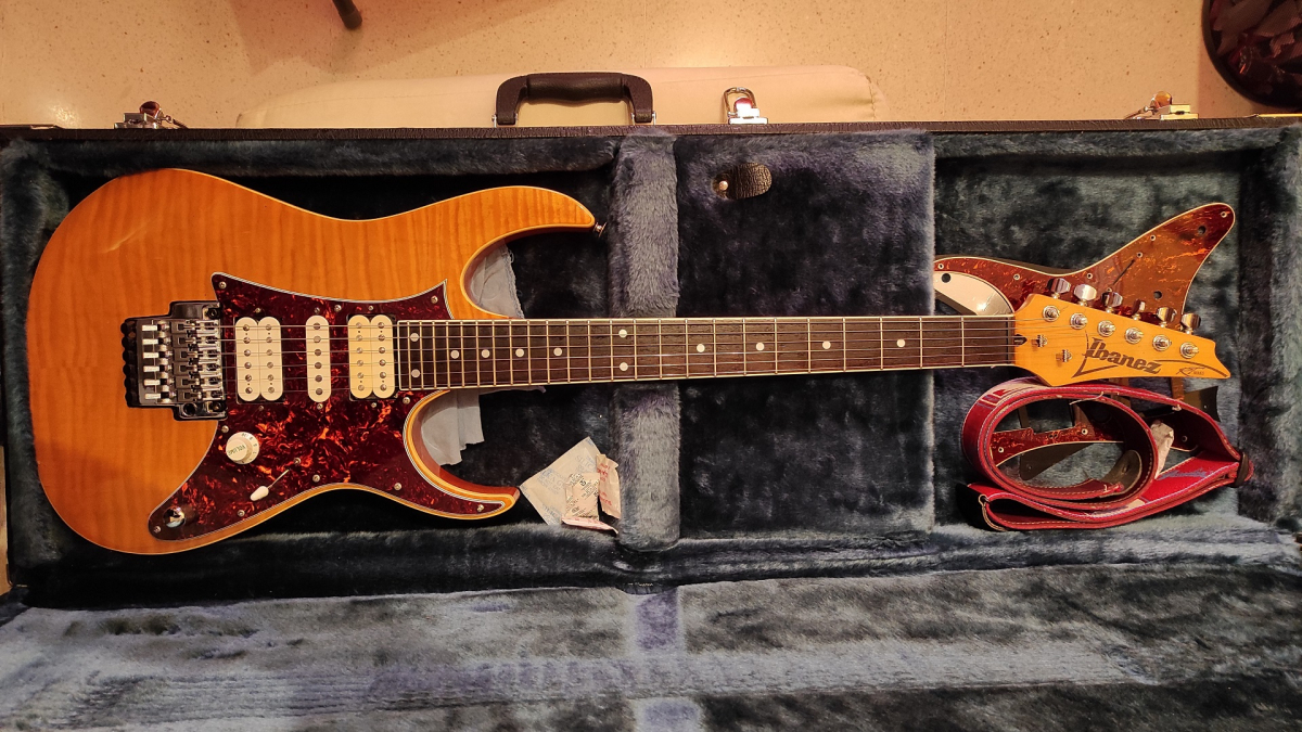

#12 a mí es que me gusta el contraste de colores entre pastis y golpeador... Con el blanco quedaba un poco soso para mi gusto 😉.
Y sobre los puentes... pues es que me gusta mucho los Floyd y darle palancazos a las guitarras 😅. Con el que tenía antes, desafinaba un montón y apenas tenia juego 😕.

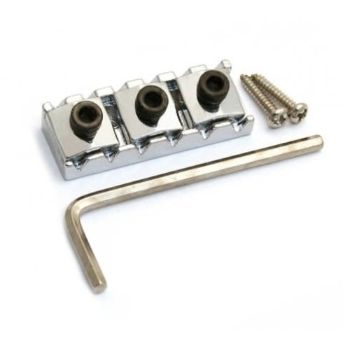

Y qué es la cejuela de bloqueo?? pues es una cejuela, también llamada cejilla o nut (pieza que da soporte a las cuerdas situada entre el clavijero y el diapasón), pero con bloqueo de cuerdas que se usan con puentes tipo Floyd Rose o este Ibanez Lo Pro Edge mismo. Sirve para que la guitarra se mantenga afinada aunque le des muchos palancazos ya que las cuerdas están sujetas ahí y no en el claviero que es un poco más inestable, a parte de que con una cejuela normal puede haber fricción y roce con las cuerdas y la guitarra quede desafinada al usar la palanca.
Esto:
Mira... así la tengo yo ahora.... sin cejuela de bloqueo... con la cejuela original normal:
Por eso decía que necesito instalarle una cejuela de bloqueo a esta guitarra... o poner clavijeros con bloqueo, aunque menos efectivo.

Preciosa guitarra, por cierto.
