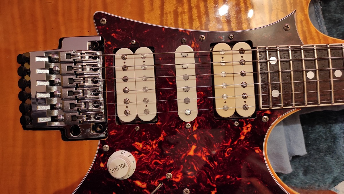

Tengo una guitarra Jackson PS-2 performer, comprada en 1997 (creo recordar). Adjunto fotos. Ya es bastante vieja y estoy pensando en actualizar algunos componentes como las pastillas y el puente flotante (es un Floyd Rose, bastante oxidado).
Mis preguntas son:
1. ¿Sería posible sustituir el puente por un puente Ibanez Low Pro Edge? No tengo ni idea de cómo hacerlo, pero podría comprarlo y que me lo cambiaran en una tienda especializada.
2. Supongo que las pastillas no serán un problema para sustituirlas (confirmadlo, por favor), pero el puente me plantea más dudas. Estoy pensando en pastillas DiMarzo Air Norton, True velvet y The Tone Zone.
3. Y el último... ¿Valdría la pena hacer el reemplazo o debo comprar una guitarra nueva mejor? 😂
Muchas gracias.

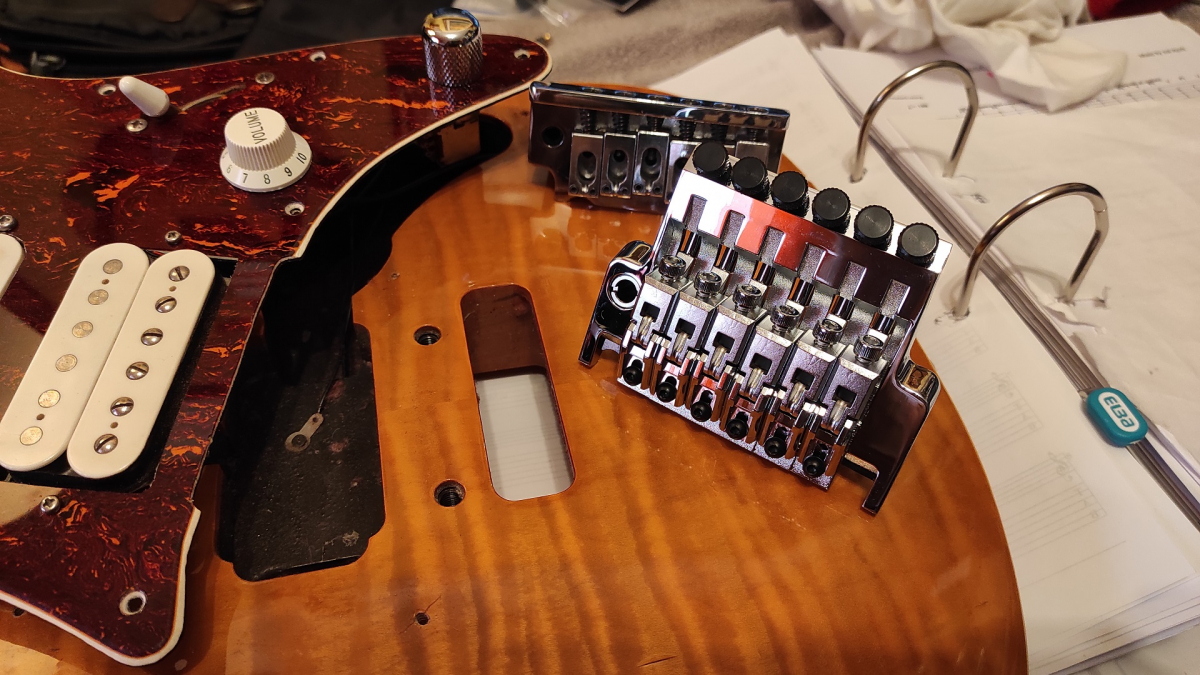

Yo también soy de Ibanez Lo Pro Edge... en alguna que otra guitarra hice el cambio como en mi Samick.
Me gusta muchísimo este puente por lo bien que va y por el perfil bajo (al ser un poco paquete, los Floyd normales me molestan un poco que sean tan altos ;)).
Tendrás que tomar medidas y ver que encaje en el hueco de tu guitarra... porque lo más seguro es que tengas que modificar un poco la cavidad. También lo suyo es cambiar los pivotes... eso es fácil... suelen salir sin mucha dificultad... peeeero lo malo es que los vasos de los pivotes del Ibanez es de 11mm de diámetro, y los Floyd normales son de 10mm... así que hay que tapar agujeros y rehacerlos de nuevo... que lo tengas en cuenta.
En resumen... que si quieres cambiar el puente y no te ves capaz de hacer estas modifiaciones a tu guitarra, mejor se la llevas a un buen luthier.
saludooos

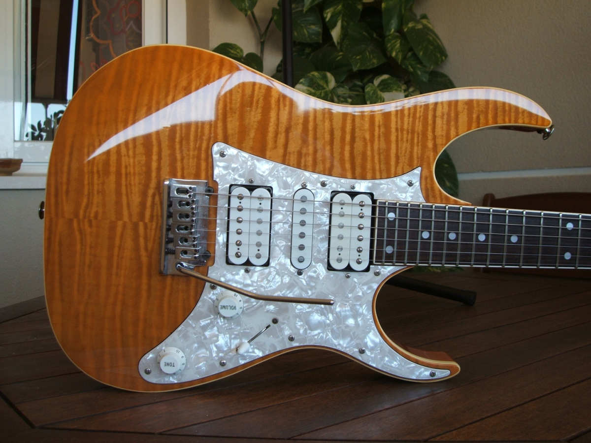

Jureweah
por el 30/12/2021
#11 se ve bonita esa guitarra. Pero me gusta más el antes que el después.
:hola:
Creo que es por el golpeador. Me gusta más como le queda el perlado blanco. No dejan de ser gustos personales.
