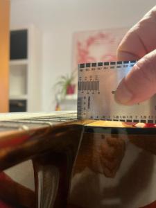

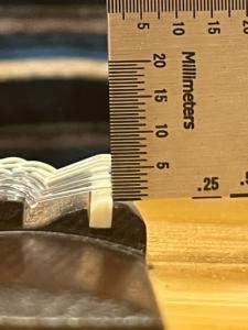

Tengo una Guitarra Española que me encanta como suena, pero que no utilizo casi nunca, por lo que la puse a la venta hace unas semanas
La cuestión es que para un Cortometraje, he tenido que preparar unos temas y se me están quitando las ganas de venderla
Pero tengo dudas en la acción de las cuerdas.
Me gusta que mis guitarras tengan la acción baja, sobre todo cuando estoy aprendiendo.
Pero en esta española (que ya rebaje recién comprada) he tomado las siguientes medidas.
Traste 12 Cuerda 1:
Traste 12 Cuerda 6:
Selleta puente
La primera cuestion que me planteo es, ¿es normal en guitarras españolas/flamencas esta acción?
Realmente, rebajando la selleta, tampoco tengo mucho margen.
Podría quedarse la acción 1mm o 1.5mm mas baja en traste 12, pero no mas.
Espero vuestra ayuda
Editado: Otra cosa que me planteo, la acción se mide desde la parte alta de los trastes o desde el diapasón?
Desde los trastes
Bueno, aunque has puesto dos veces la misma foto, me imagino que en la cejuela tampoco tendrá ya mucho margen.
Lo que te pasa es común a muchas guitarras de gama baja, y también ocurre a veces con instrumentos de muchos años.
La solución cuando ya no puedes bajar el puente, ni la cejilla, ni tienen alma para ajustar es cambiar diapasón y por último el neck reset, procedimiento muy costoso si lo pagas y dificil si lo haces.
Así que mejor para decoración o comping en primeros trastes.

Si es desde los trastes, estonces no queda tan alta.
Bajando la selleta, y midiendo desde la parte superior de los trastes, se me podria quedar en 2.5-3 en la 6a cuerda, lo que al parecer es bastante razonable
Voy a intentarlo y vuelvo a comentar por aquí.
Gracias por tu ayuda

2,5 mm está muy bien. Si bajas más la altura perderás sonido. Lo acústico tiene sus propias reglas.
