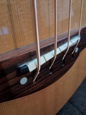

Buenasss, me han dejado un bajo acústico porque tiene la acción muy alta (3'5 milímetros en el traste 12), ya he apretado el alma y el mastil está en su sitio, el problema es que tiene un puente altísimo, y no es una pieza que pueda quitar y rebajar por su base, solo podría hacerle surcos como a la cejuela y no se si eso es muy ortodoxo. Os pongo una foto y a ver si alguien me ilumina. Es un Sigma Greg Bennett, gracias.

NO puedes quitar el puente la selleta grande esa, lo engro con lo blanco?

#2 Nada, es todo una pieza o está pegado de suciedad. Por debajo de la tapa salen dos tornillos, les he aflojado la tuerca y ahí no se mueve nada, no había nunca nada parecido.
