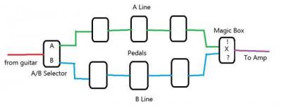

que hay amigos haber si me pueden sacar de esta duda me encontre con este diagramita y me pregunto si se podra hacer ya que solo cuento con un ampli
no se si se metera ruido de los demas pedales al momento de estar en un canal ya sea a o b o habra algun problema al momento de combinar los dos canales y si es posible como se llama eso que dice magic box (como lo contruyo o donde se cosigue)
un saludo y muchas graias

La magic box, tal y como pintas el esquema y, para que resultase lo menos engorroso posible, habría de ser una unión en Y, una caja ABY que conmute ambas señales... o sencillamente una unión fija, sin conmutador... pero puesto así te estaría metiendo siempre el ruído de la cadena de pedales que no estuviese funcionando...
Mejor vería yo meter la caja Y al principio para que siempre esté llegando la señal de la guitarra a ambas líneas de efectos y, a la salida, conmutes tú si quieres que suene una u otra, así al menos dejas abierta una de ellas y no mete ruído...
Ya que perdiera señal y demás habría que estudiarlo. otro modo, aunque más engorroso, sería meter 2 cajas AB y conmutar ambas cuando quisieras cambiar de línea, que ya depende de lo rápido que quisieras hacerlo

Si no habia pensado ponerlo al revez y si eso del ruido podria ser un problema ademas de que creo que no podria convinarlos ya que no habria un orden en si de los pedales
Estoy en ver la opcion de hacer uno como el clean/dirty de loopmaster peri no he hayado diagramas
