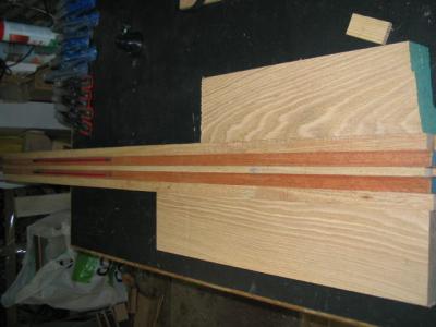

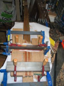

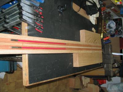

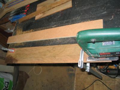

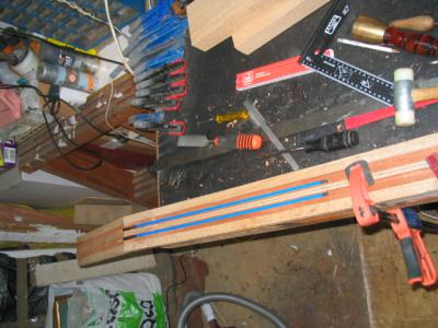

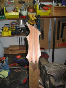

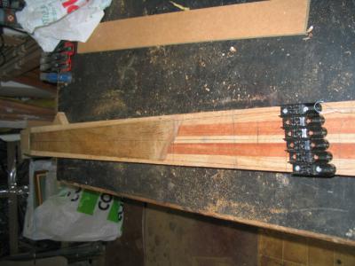

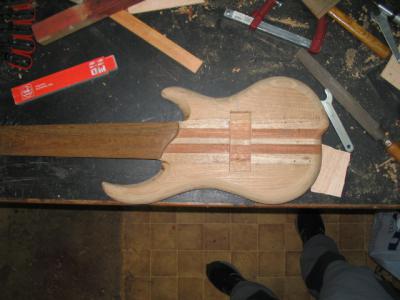

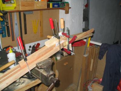

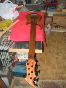

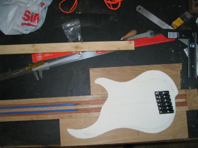

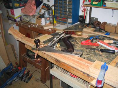

Me estoy fabricando este Bajo que será de 6 cuerdas y sin trastes.
El mástil es de Niangón, el cuerpo será de roble.
El diapasón será de de IPE
Cejuela de Acero Inoxidable.
Alguien podría aconsejarme que pastillas poner? y donde comprar?

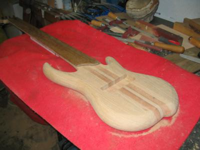

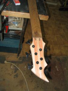

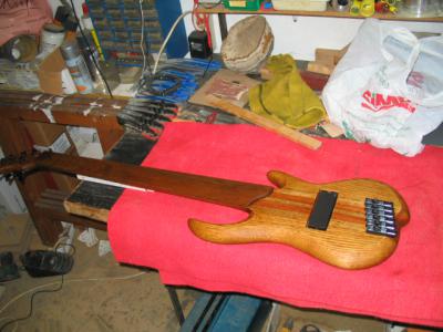

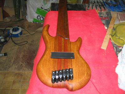

Mas fotos del bajo

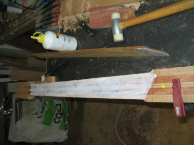

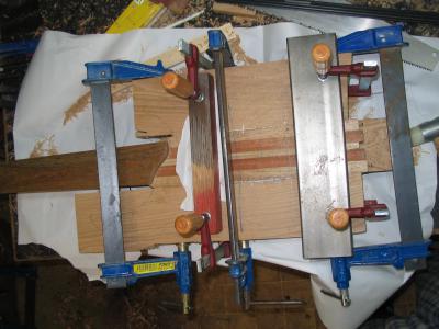

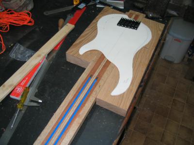

Encolando el cuerpo......

por el 02/02/2014
espero tener acabado en un par de días...
Anderapa
por el 02/02/2014

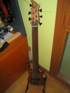

Al final irá con una pastilla EMG activa y va que chuta....el presupuesto no da para más jeje
Anderapa

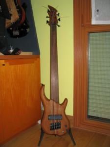

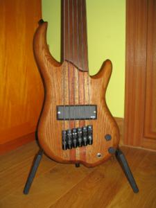

por el 06/02/2014
Por fin acabado. Me eh quedado flipau con el diapasón sin trastes, ¡Qué gozada!
dr_cinicvs
por el 06/02/2014
El cuerpo es pequeñito no?
