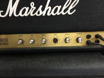

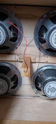

Hola compañeros, de los 4 altavoces solo suenan los dos de abajo, he probado cambiando los cables de dentro de la pantalla, cambiando los altavoces de arriba por los de abajo, enchufando en las dos salidas que lleva, conectando la guitarra en las 4 entradas que tiene por separado y con el latiguillo puenteandolas entre si y nada, sigue solo sonando los dos de abajo y los dos de arriba diría que si suenan algo es a muy muy muy poco volumen. ¿Que podría ser? Los altavoces son de 16ohms y la salida del ampli la tengo a 16ohms y la potencia a 240v. Adjunto fotos del cableado interior de la pantalla y del cabezal.

Mide los altavoces desconectados antes de nada

Claro, eso le iva a decir yo..
Que compruebe la continuidad de los cables, también.

Pues el cableado serie paralelo parece bien pero tirando de teoria cuando hay perdida d potencia es porque estan desfasados osea positivo negativo mal...suerte a ver si no se junto bobina.
